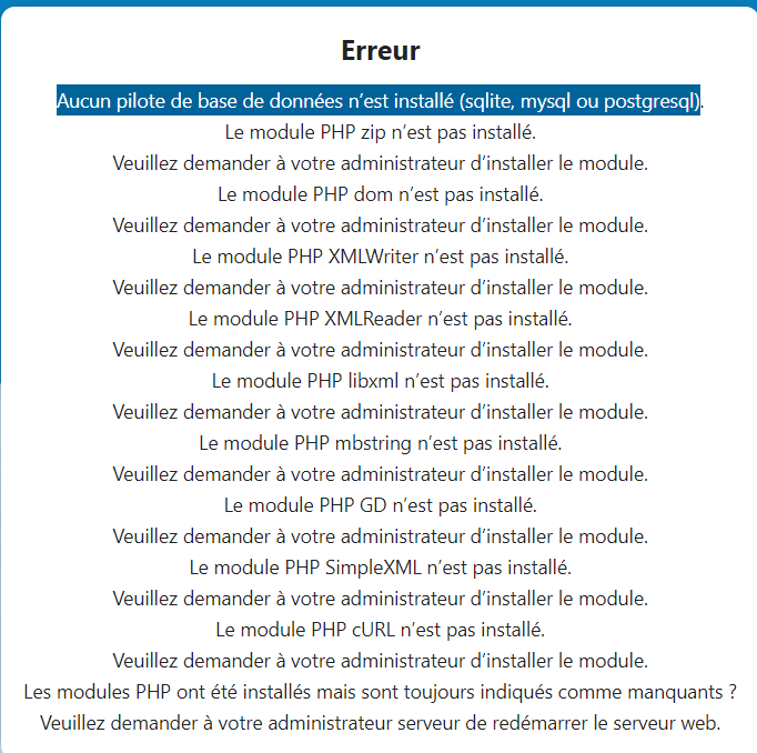

Erreur "Aucun pilote de base de données n’est installé (sqlite, mysql ou postgresql)"
Bonjour, je veux installer un nextcloud sur mon VPS sous debian 10.
Mais j’ai cette erreur qui revient tout le temps :
J’ai la version php 8.1 :
Ce qui me préoccupe c’est que j’ai toujours les anciens fichiers de php :
Quand je veux installer les modules signalés dans l’erreur, cela m’indique que je les aient déjà avec la dernière version du module (j’ai redémarré mon VPS,Apache…)
Un mauvais dépot, installation de PHP depuis le début ?

Pose un simple fichier php info et vérifie mais à tous les coups tu n’utilise pas le bon php.
Que te renvoi un php -v dans la console ?

Bonjour à tous merci pour vos réponse. J’ai pu résoudre le problème.
je n’avais pas les modules d’installés sous php8.1.
Quand je lançais l’installation des modules, cela m’indiquait que je les avaient déjà.
Et bah oui, car je rentrais une commande pour les installer sous php 7.X.
Ce qui me parait bizarre qu’il garde quand même les fichiers php 7.X dans le serveur alors que la version que j’utilise c’est 8.1.
Du coup j’ai installé les modules avec la commande : sudo apt install php8.1-‹ extension ›
Et ca marche nickel !
