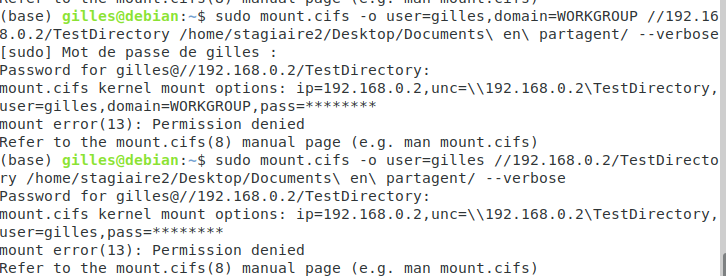

Montage cifs / mount error (13): permission denied

Si ça ne marche pas tente de monter sans préciser le domaine dans un premier temps
Non, toujours pareil.

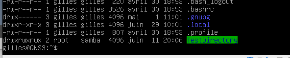

Il faut également vérifier les droits UNIX sur l’arborescence /home/gilles/TestDirectory

j’ai essayé aussi de modifier le propriétaire en gilles mais rien non plus.

Ce qui signifie que /home /home/gilles et /home/gilles/TestDirectory doivent être accessibles. par exemple avec les droits d’entrée et de lecture pour tous (r-x).

Je viens de vérifier les roits et sur /home et /home/gilles il y a bien r-x pour tous
