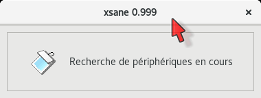

Non fonctionnement du Scane avec stretch
donc il est détecté
found USB scanner (vendor=0x04a9 [Canon], product=0x173a [MP250 series]) at libusb:001:002
Avec ton utilisateur ordinaire, que dit
xsane
si ça marche pas vérifie que ton utilisateur est dans le groupe sane
cat /etc/group | grep sane
La commande reste sans réponse.
scanner:x:118:saned,z
saned:x:121:
Le nom de ma machine “X”. L’utilisateur “z”. De ce côté là, ça semble ok.

il reste à vérifier
 scanimage -L
[quote=“grandtoubab, post:15, topic:73869”]
scanimage -L
[/quote]scanimage -L
device `pixma:04A9173A_84C0E0’ is a CANON Canon PIXMA MP250 multi-function peripheral
alors pose une feuille dans le scanner et essai de la scanner
scanimage >image.pnm

Je ne peux donc pas utiliser l’application “Xsane en mode graphique”.

non c’est pour vérifier que le scanner est reconnu et fonctionne
ça doit marcher en mode graphique
qu’y a t-il dans le home de l’utilisateur ordinaire?
$ ls -alrt ~/.sane/xsane
drwx------ 3 z z 4096 juil. 5 20:14 …
drwx------ 2 z z 4096 juil. 5 20:20 batch-lists
drwx------ 3 z z 4096 juil. 5 20:20 .
-rw------- 1 z z 4275 juil. 5 20:26 xsane.mdf
-rw------- 1 z z 17543 juil. 5 20:26 CANON:CanonPIXMAMP250.drc
-rw------- 1 z z 5193 juil. 6 12:49 xsane.rc
ce sont des données qui ont eté créees hier
effaçons les
rm -R ~/.sane/
et relance
xsane
vois tu cette fenetre s’afficher?
La fenêtre s’est toujours affichée, avant il ne se passait rien après l’effacement de la fenêtre.
[quote=“grandtoubab, post:21, topic:73869, full:true”]
effaçons les
rm -R ~/.sane/
et relance
xsane
[/quote] Maintenant, miracle, ça marche ??? Pourvu que cela dure.
Encore merci pour ton aide. (J’attends un peu avant de classer ce sujet résolu)
ok super
De toutes façons maintenant tu connais la parade :slight_smile:
De nouveau, ça ne fonctionne plus.
Puis rien ne se passe.
Bizarre, lorsque j’éteins l’imprimante, cela provoque l’affichage qui donne accès à la numérisation du document.
si c’est une machine combinée imprimante/scanner c’est une seule alimentation.
la machine passe surement en veille et ne se réactive pas
eteins/allume la machine combinée imprimante/scanner avant de lancer xsane ça marchera surement mieux, de toute façon t’es obligé d"aller à la machine pour y poser le document à scanner
Non, le problème n’est pas lié à la mise en veille de l’imprimante/scan.
J’avais déjà vérifié ce point, ce que je viens de re-faire. La fenêtre autorisant la numération vient d’apparaître, soit après 1h … Ca fonctionne, mais pourquoi 1h avant de pouvoir scanner ?
