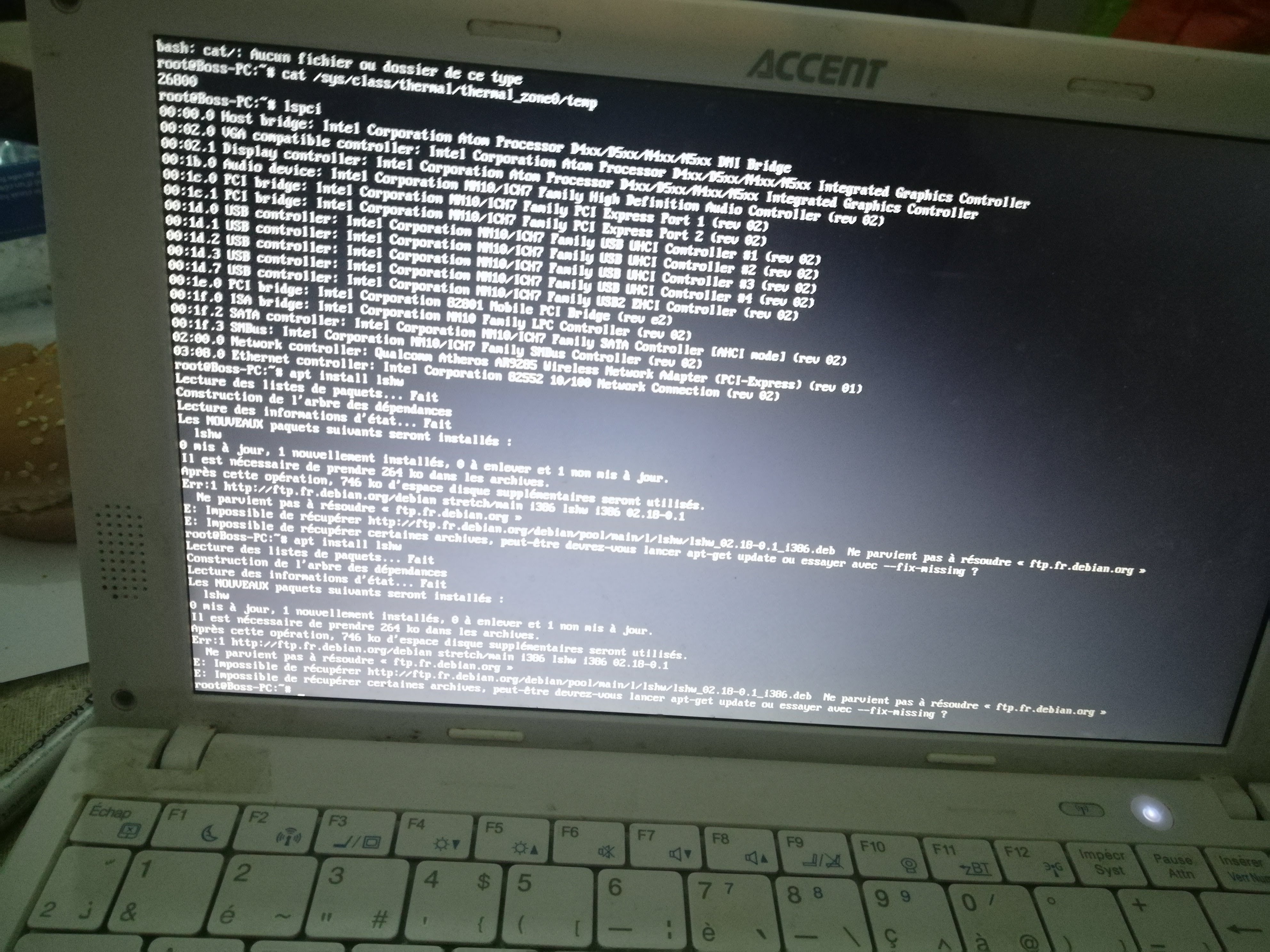

effectivement j’ai lancé zn mode recovery , aprés pour la température c’est 26.8 et pour les resultats lspci je vous laisse avec une image.
cordialement.
Merci @guayaki
Parfait, déjà on a quelques éléments en plus : ce n’est pas “debian” qui fait éteindre l’ordi, mais bien quelque chose qui cloche à niveau de la gestion graphique.
Malheureusement, par contre, je n’arrive pas à lire la ligne qui dit VGA compatible controller…ça permettrait d’avoir quelques info, mais en tout cas, tu peux essayer d’utiliser les pilotes “génériques” VESA.
