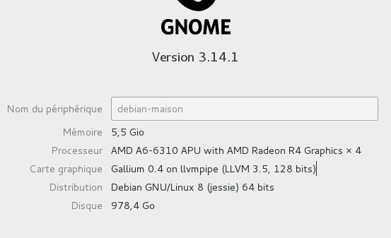

Alors opérations effectuée (sachant que je l’avait fait plusieurs fois mais bon…)
Il y avait 20 mise à jour (un plusieurs pour libreoffice) et un paquet linus-header, je pensais donc que ca allait faire rentrer les choses dans l’ordre mais non :
obliger de faire ctrl+alt+f1 au démarrage car l’environnement ne se lance pas seul, je dois donc lancer startx manuellement.
2e écran toujours noir en no signal et résolution de l’écran reconnu en 600x800 ne pouvant être modifié dans les paramètres.

Hello,
Tiens c’est intéressant car avec tout ce que j’ai tenté lundi en fouillant sur les divers forums, je me demande si je n’ai pas installé le pilote propriétaire de la carte vidéo. Est-ce que tu connais la commande qui me permettrait de vérifier quel pilote est installé ?

Je viens de taper la commande lshw :
debian-maison
    description: Computer
    bits: 64 bits
    fonctionnalités: smbios-2.8 vsyscall32
  *-core
       description: Motherboard
       identifiant matériel: 0
     *-memory
          description: Mémoire système
          taille: 5595MiB
     *-cpu
          produit: AMD A6-6310 APU with AMD Radeon R4 Graphics
          fabriquant: Advanced Micro Devices [AMD]
          identifiant matériel: 1
          information bus: cpu@0
          taille: 1GHz
          capacité: 1800MHz
          bits: 64 bits
          fonctionnalités: fpu fpu_exception wp vme de pse tsc msr pae mce cx8 apic sep mtrr pge mca cmov pat pse36 clflush mmx fxsr sse sse2 ht syscall nx mmxext fxsr_opt pdpe1gb rdtscp x86-64 constant_tsc rep_good nopl nonstop_tsc extd_apicid aperfmperf eagerfpu pni pclmulqdq monitor ssse3 cx16 sse4_1 sse4_2 movbe popcnt aes xsave avx f16c rdrand lahf_lm cmp_legacy svm extapic cr8_legacy abm sse4a misalignsse 3dnowprefetch osvw ibs skinit wdt topoext perfctr_nb perfctr_l2 arat cpb xsaveopt hw_pstate npt lbrv svm_lock nrip_save tsc_scale flushbyasid decodeassists pausefilter pfthreshold vmmcall bmi1 cpufreq
     *-pci:0
          description: Host bridge
          produit: Advanced Micro Devices, Inc. [AMD]
          fabriquant: Advanced Micro Devices, Inc. [AMD]
          identifiant matériel: 100
          information bus: pci@0000:00:00.0
          version: 00
          bits: 32 bits
          horloge: 33MHz
        *-display NON-RÉCLAMÉ
             description: VGA compatible controller
             produit: Mullins [Radeon R4/R5 Graphics]
             fabriquant: Advanced Micro Devices, Inc. [AMD/ATI]
             information bus: pci@0000:00:01.0
             version: 00
             bits: 64 bits
             horloge: 33MHz
             fonctionnalités: pm pciexpress msi vga_controller bus_master cap_list
             configuration: latency=0
             ressources: mémoire:c0000000-cfffffff mémoire:d0000000-d07fffff portE/S:f000(taille=256) mémoire:fea00000-fea3ffff mémoire:fea40000-fea5ffff

mais quand je vais sur la page détail des paramètres gnome j’obtiens ceci :
Il semble donc que ma carte graphique qui fonctionnait au par avant- ne soit plus utilisé. J’ai vérifié, les paquets firmware-linux-nonfree libgl1-mesa-dri xserver-xorg-video-ati sont bien installés.
Personne a une idée ? up
Alors je n’ai pas de solution a ton problème, mais j’ai été pas mal dans les soucis de carte graphique dernièrement… Mais peut être que ça te donnera de nouvelles pistes de recherche!
J’avais eu un problème différent du tient au niveau de l’affichage, un message d’erreur avec llvm. C’était un problème au niveau de l’accélération 3d je suppose. Je ne sais pas exactement pourquoi mais le paquet libgl1-mesa-swx11 m’a corrige mes soucis. Je vois que tu parles de paquets similaires a ceux que j’ai manipule, c’est pour ça, tu peux essayer de l’ajouter… (attention pour les puristes, ici ce sera du bricolage à l’aveugle)
Sinon, dans mes paramètres d’affichage je voyais que mon écran n’était pas correctement reconnu. Pour résoudre ceci il a fallut que j’installe un nouveau kernel depuis les dépôts de backports. J’ai ensuite procédé a une mis a jour depuis ce dépôt (en commentant tous les autres de mon source.liste) et maintenant mon écran est parfaitement reconnu! (alors la c’est pareille, en théorie il faudrait prendre que les paquets qui nous intéresse mais vu qu’on sait pas…)
J’ai ensuite désactivé backports et réactivé les autres comme avant.
Si jamais, tu peux me demander au besoin d’explications pour la démarche a suivre pour changer de kernel, ce n’était pas si sorcier a faire.
Bon alors je sais, ça a l’air un peu bancale comme ça comme explication, mais j’ai fais ça a la débrouille comme on dit. :wink:
En espérant avoir pu t’être utile. Bon courage!
EDIT : je viens de lire quelque chose a propos de llvmpipe.
Si avec la commande
$ glxinfo | grep OpenGL
tu obtiens par exemple
OpenGL renderer string: llvmpipe
c’est que ton système utiliserait le CPU a la place du GPU.
Je dis ça car je vois que ta carte graphique est sur llvmpipe.
Voici le lien : https://wiki.debian.org/fr/Mesa
Merci pour ta réponse, alors je suis parti de ce que tu m’as dit. J’ai obtenu ceci :
root@debian-maison:/home/jeremy# glxinfo |grep OpenGL
OpenGL vendor string: VMware, Inc.
OpenGL renderer string: Gallium 0.4 on llvmpipe (LLVM 3.5, 128 bits)
OpenGL version string: 3.0 Mesa 10.3.2
OpenGL shading language version string: 1.30
OpenGL context flags: (none)
OpenGL extensions:
Ce qui confirme que mon pc n’utilise pas la bonne carte graphique :frowning:

[   308.463]    X.Org ANSI C Emulation: 0.4
[   308.463]    X.Org Video Driver: 18.0
[   308.463]    X.Org XInput driver : 21.0
[   308.463]    X.Org Server Extension : 8.0
[   308.464] (--) PCI:*(0:0:1:0) 1002:9851:103c:2b29 rev 0, Mem @ 0xc0000000/268435456, 0xd0000000/8388608, 0xfea00000/262144, I/O @ 0x0000f000/256, BIOS @ 0x????????/131072
[   308.465] (II) LoadModule: "glx"
[   308.465] (II) Loading /usr/lib/xorg/modules/extensions/libglx.so
[   308.466] (II) Module glx: vendor="X.Org Foundation"
[   308.467]    compiled for 1.16.4, module version = 1.0.0
[   308.467]    ABI class: X.Org Server Extension, version 8.0
[   308.467] (==) AIGLX enabled
[   308.467] (==) Matched ati as autoconfigured driver 0
[   308.467] (==) Matched modesetting as autoconfigured driver 1
[   308.467] (==) Matched fbdev as autoconfigured driver 2
[   308.467] (==) Matched vesa as autoconfigured driver 3
[   308.467] (==) Assigned the driver to the xf86ConfigLayout
[   308.467] (II) LoadModule: "ati"
[   308.467] (II) Loading /usr/lib/xorg/modules/drivers/ati_drv.so
[   308.483] (II) Module ati: vendor="X.Org Foundation"
[   308.483]    compiled for 1.16.1, module version = 7.5.0
[   308.483]    Module class: X.Org Video Driver
[   308.483]    ABI class: X.Org Video Driver, version 18.0
[   308.484] (II) LoadModule: "radeon"
[   308.484] (II) Loading /usr/lib/xorg/modules/drivers/radeon_drv.so
[   308.484] (II) Module radeon: vendor="X.Org Foundation"
[   308.485]    compiled for 1.16.1, module version = 7.5.0
[   308.485]    Module class: X.Org Video Driver
[   308.485]    ABI class: X.Org Video Driver, version 18.0
[   308.485] (II) LoadModule: "modesetting"
[   308.485] (II) Loading /usr/lib/xorg/modules/drivers/modesetting_drv.so
[   308.497] (II) Module modesetting: vendor="X.Org Foundation"
[   308.497]    compiled for 1.16.4, module version = 0.9.0
[   308.497]    Module class: X.Org Video Driver
 [   308.509]    ABI class: X.Org Video Driver, version 18.0
[   308.509] (II) RADEON: Driver for ATI Radeon chipsets:
        ATI Radeon Mobility X600 (M24) 3150 (PCIE), ATI FireMV 2400 (PCI),
       ..., MULLINS, MULLINS, MULLINS, MULLINS, MULLINS, MULLINS,
        MULLINS, MULLINS, MULLINS, MULLINS, MULLINS, MULLINS, MULLINS,
        MULLINS, MULLINS, MULLINS, KAVERI, KAVERI, KAVERI, KAVERI, KAVERI,
        KAVERI, KAVERI, KAVERI, KAVERI, KAVERI, KAVERI, KAVERI, KAVERI,
        KAVERI, HAWAII, HAWAII, HAWAII, HAWAII, HAWAII, HAWAII, HAWAII,
[   308.527] (II) modesetting: Driver for Modesetting Kernel Drivers: kms
[   308.527] (II) FBDEV: driver for framebuffer: fbdev
[   308.527] (II) VESA: driver for VESA chipsets: vesa
[   308.527] (++) using VT number 1
[   308.527] (--) controlling tty is VT number 1, auto-enabling KeepTty
[   308.527] (II) [KMS] drm report modesetting isn't supported.
[   308.527] (EE) open /dev/dri/card0: No such file or directory
[   308.527] (WW) Falling back to old probe method for modesetting
[   308.527] (II) Loading sub module "fbdevhw"
[   308.527] (II) LoadModule: "fbdevhw"
[   308.528] (II) Loading /usr/lib/xorg/modules/libfbdevhw.so
[   308.528] (II) Module fbdevhw: vendor="X.Org Foundation"
[   308.528]    compiled for 1.16.4, module version = 0.0.2
[   308.528]    ABI class: X.Org Video Driver, version 18.0
[   308.528] (**) FBDEV(2): claimed PCI slot 0@0:1:0
[   308.528] (II) FBDEV(2): using default device
[   308.528] (WW) Falling back to old probe method for vesa
[   308.528] (EE) Screen 0 deleted because of no matching config section.
[   308.529] (II) UnloadModule: "radeon"
[   308.529] (EE) Screen 0 deleted because of no matching config section.
[   308.529] (II) UnloadModule: "modesetting"
[   308.529] (II) FBDEV(0): Creating default Display subsection in Screen section
        "Default Screen Section" for depth/fbbpp 24/32
[   308.529] (==) FBDEV(0): Depth 24, (==) framebuffer bpp 32
[   308.529] (==) FBDEV(0): RGB weight 888
[   308.529] (==) FBDEV(0): Default visual is TrueColor
[   308.529] (==) FBDEV(0): Using gamma correction (1.0, 1.0, 1.0)
[   308.529] (II) FBDEV(0): hardware: EFI VGA (video memory: 8128kB)
[   308.529] (II) FBDEV(0): checking modes against framebuffer device...
[   308.529] (II) FBDEV(0): checking modes against monitor...
[   308.529] (--) FBDEV(0): Virtual size is 1920x1080 (pitch 1920)
[   308.529] (**) FBDEV(0):  Built-in mode "current": 207.4 MHz, 85.3 kHz, 77.2 Hz
[   308.529] (II) FBDEV(0): Modeline "current"x0.0  207.38  1920 1952 2192 2432  1080 1084 1088 1104 -hsync -vsync -csync (85.3 kHz b)
[   308.529] (==) FBDEV(0): DPI set to (96, 96)
[   308.529] (II) Loading sub module "fb"
[   308.529] (II) LoadModule: "fb"
[   308.529] (II) Loading /usr/lib/xorg/modules/libfb.so
[   308.550] (II) Module fb: vendor="X.Org Foundation"
[   308.550]    compiled for 1.16.4, module version = 1.0.0
[   308.550]    ABI class: X.Org ANSI C Emulation, version 0.4
[   308.550] (**) FBDEV(0): using shadow framebuffer
[   308.550] (II) Loading sub module "shadow"
[   308.550] (II) LoadModule: "shadow"
[   308.551] (II) Loading /usr/lib/xorg/modules/libshadow.so
[   308.570] (II) Module shadow: vendor="X.Org Foundation"
[   308.570]    compiled for 1.16.4, module version = 1.1.0
[   308.571]    ABI class: X.Org ANSI C Emulation, version 0.4
[   308.571] (II) UnloadModule: "vesa"
[   308.571] (II) Unloading vesa
[   308.571] (==) Depth 24 pixmap format is 32 bpp
[   308.571] (EE) FBDEV(0): FBIOBLANK: Invalid argument
[   308.599] (==) FBDEV(0): Backing store enabled
[   308.600] (==) FBDEV(0): DPMS enabled
[   308.600] (==) RandR enabled
[   308.615] (II) SELinux: Disabled on system
[   308.618] (II) AIGLX: Screen 0 is not DRI2 capable
[   308.618] (EE) AIGLX: reverting to software rendering
[   308.858] (II) AIGLX: Loaded and initialized swrast
[   308.858] (II) GLX: Initialized DRISWRAST GL provider for screen 0
Hello,
cela fait maintenant 2-3 semaines que j’ai résolu mon problème. Je donne ici la solution des fois que quelqu’un rencontre le même problème…
Tout d’abord ne voyant pas comment le résoudre j’ai fait une réinstallation complète de Débian. Je pensais que ça allait résoudre le problème mais pas du tout, toujours un seul écran reconnu et une résolution de 800*600 que je ne peux pas modifier. Cependant un nouveau message d’erreur apparaît au début mentionnant que c’est ma carte graphique qui pose problème (non sans rire :wink: ) mais le message rajoute que c’est peut-être lié au firmware.
Je me dis alors que je dois réinstaller le paquet firmware-linux-nonfree. Paquet déja installé et le problème persiste.
Et c’est là que je trouve sur un autre forum que ce paquet existe sous plusieurs versions et qu’on peut forcer une autre installation en utilisant l’option ‘-t wheezy-backports’
et là miracle, mes 2 écrans fonctionnent et la résolution correctement adaptée peut être modifiée.
En espérant que ce message aide quelqu’un dans le besoin.
