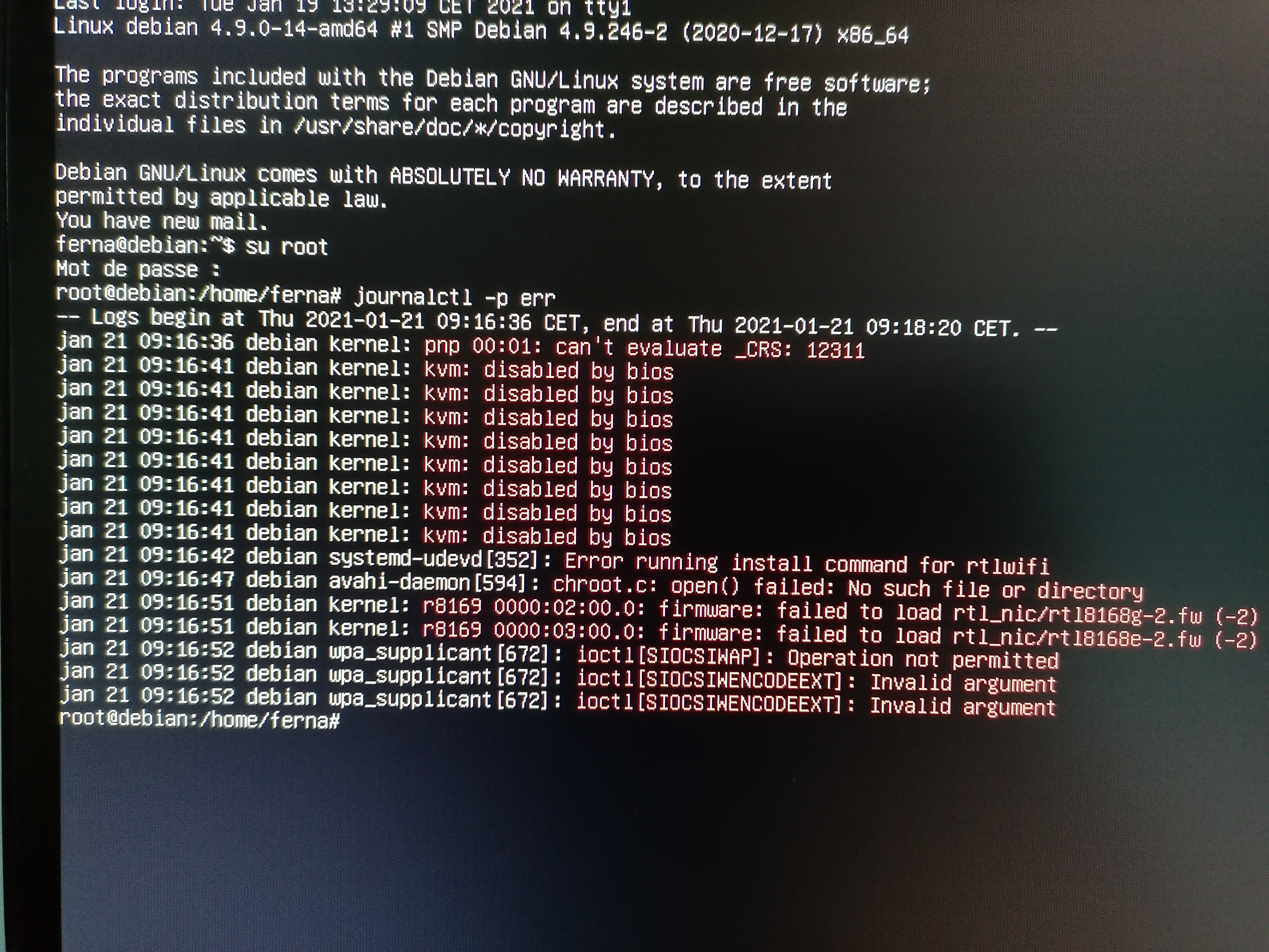

Qu’est-ce qui n’a pas fonctionné (quelle action a été faite), et en quoi ça n’a pas fonctionné (quel était le résultat attendu et quel est le résultat obtenu) ?

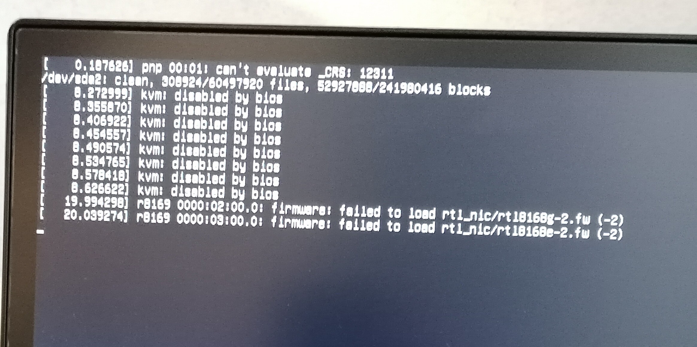

Si tu parles de l’activation de la virtualisation dans le BIOS, le seul effet est de supprimer les messages d’erreur KVM qui n’ont rien à voir avec le problème du gestionnaire de connexion. Je ne vois pas non plus de rapport des autres messages d’erreur mais voici mes réflexions à leur sujet :
« Erreur running install command for rtlwifi » : cela me fait penser à un message d’erreur de modprobe quand il exécute une commande install pour le module rtlwifi dont l’action retourne faux. Il faudrait donc chercher dans les fichiers de configuration de modprobe.
egrep "install|rtlwifi" /{etc,lib}/modprobe.d/*
« firmware: failed to load rtl_nic… » : firmware manquant, fourni par le paquet firmware-realtek.

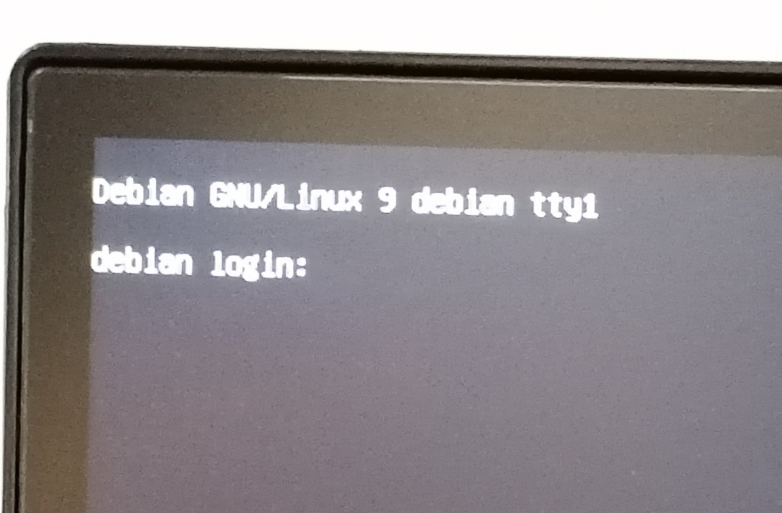

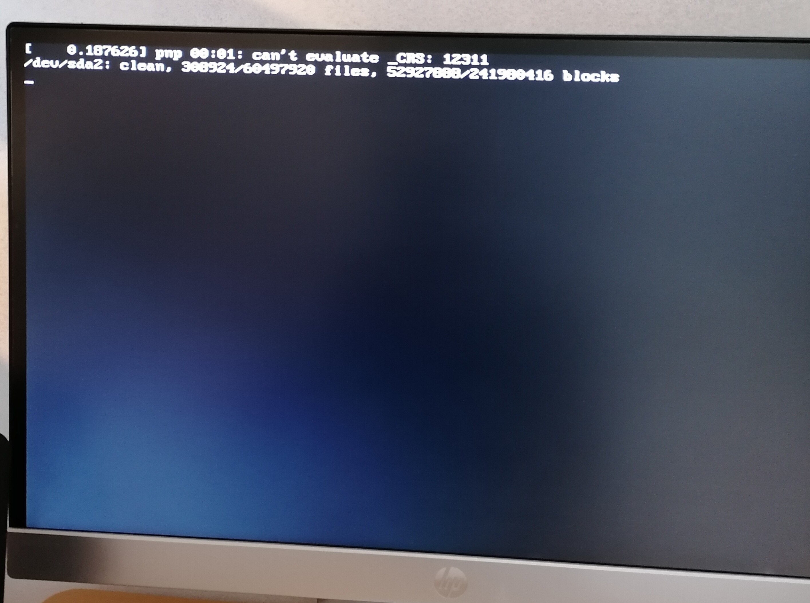

Concernant le gestionnaire de connexion, il y a plusieurs possibilités :
il s’est bien lancé mais l’affichage n’a pas basculé sur la console virtuelle associée -> essayer toutes les consoles avec Alt+F1, Alt+F2… jusqu’à Alt+F8.
son démarrage a échoué

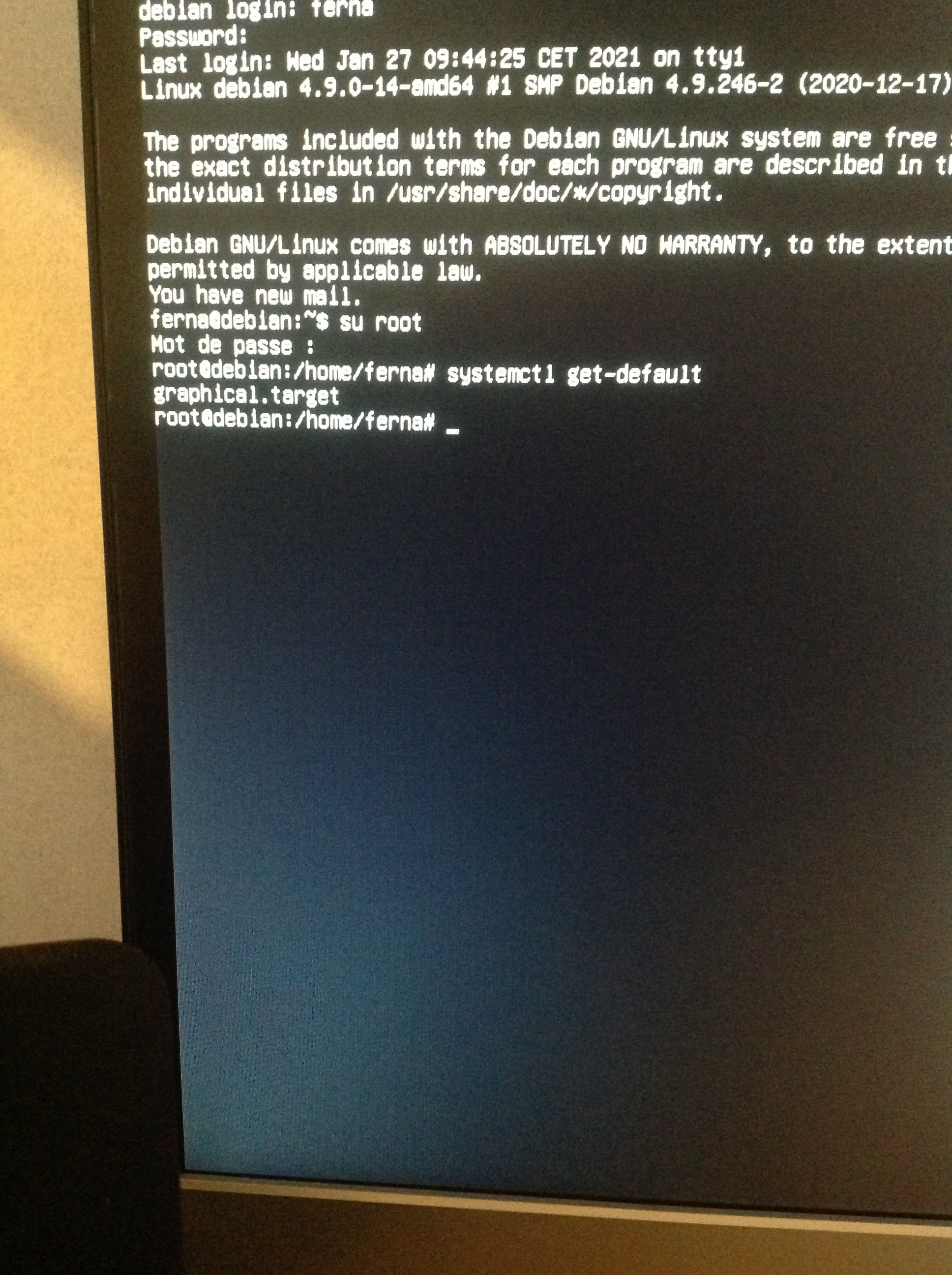

- la cible par défaut n’est pas graphical.target

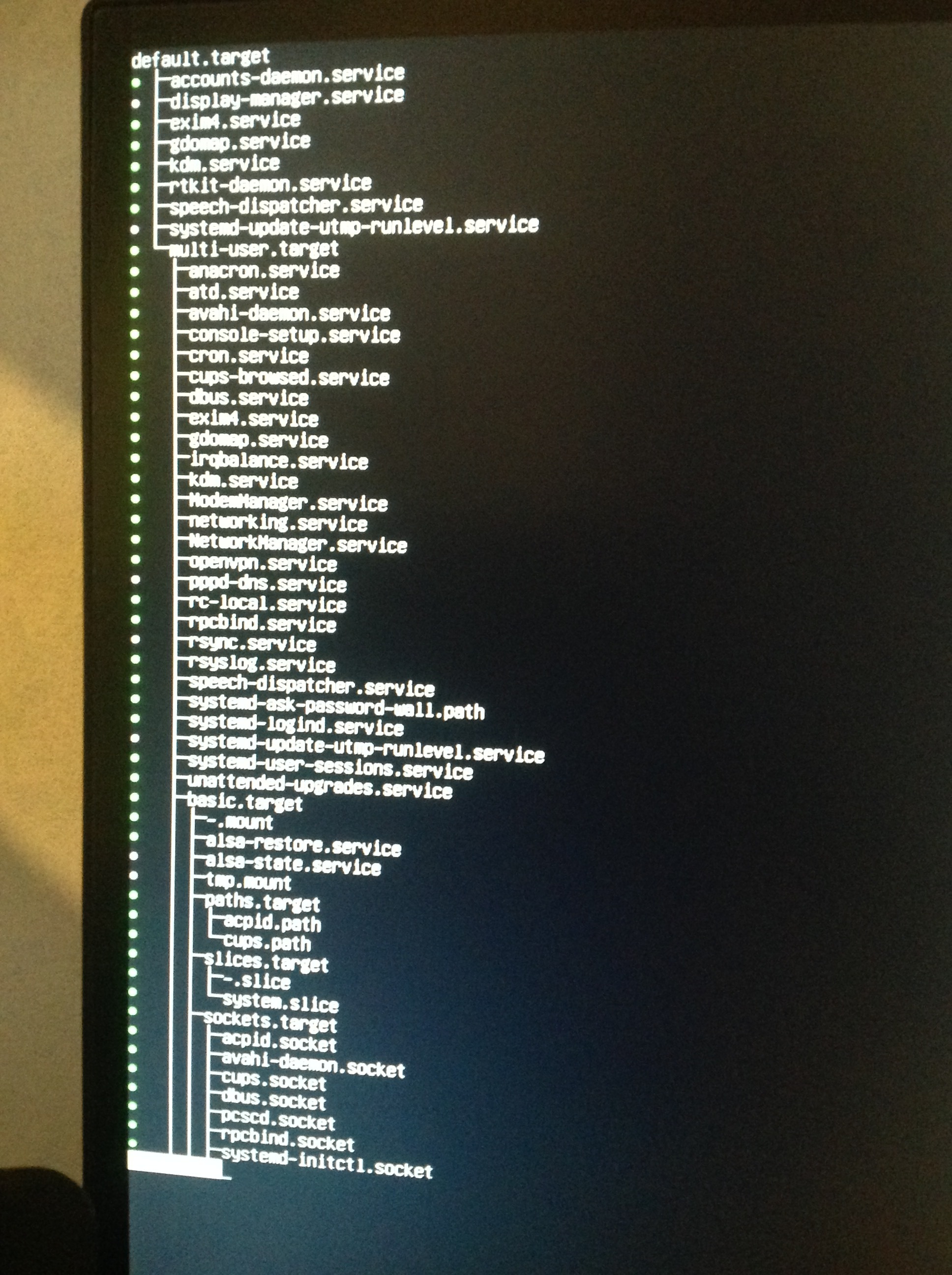

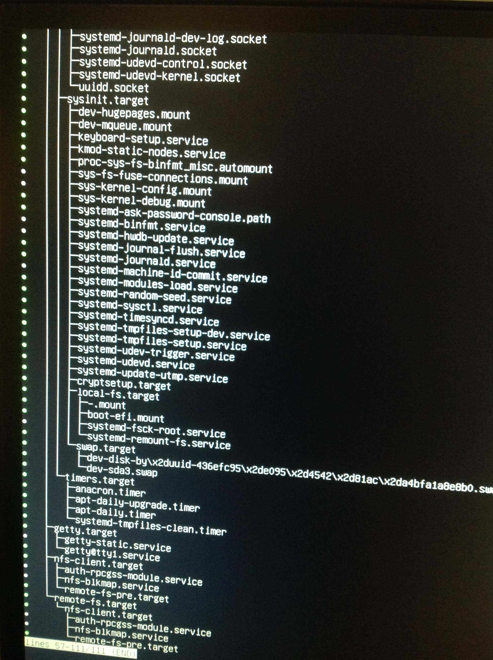

Commandes pour obtenir des infos :
systemctl get-default
systemctl list-dependencies
