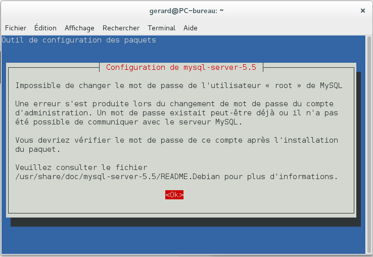

/etc/mysql/debian.cnf me donne un mot de passe comme il me l’avait été indiqué au dessus:
cat /etc/mysql/debian.cnf
Automatically generated for Debian scripts. DO NOT TOUCH!
[client]
host = localhost
user = debian-sys-maint
password = xxxxxxxxxxxxxxxxxxx
socket = /var/run/mysqld/mysqld.sock
[mysql_upgrade]
host = localhost
password =xxxxxxxxxxxxxxxxxx
basedir = /usr
Mais je ne sais pas que faire avec le message d’erreur donné par les images

Désinstaller le paquet ne règle pas le message de l’image ci-dessus.
[quote=“clisam, post:35, topic:75036, full:true”]Désinstaller le paquet ne règle pas le message de l’image ci-dessus.[/quote]Peux-tu préciser exactement quel paquet tu as désinstallé ?
