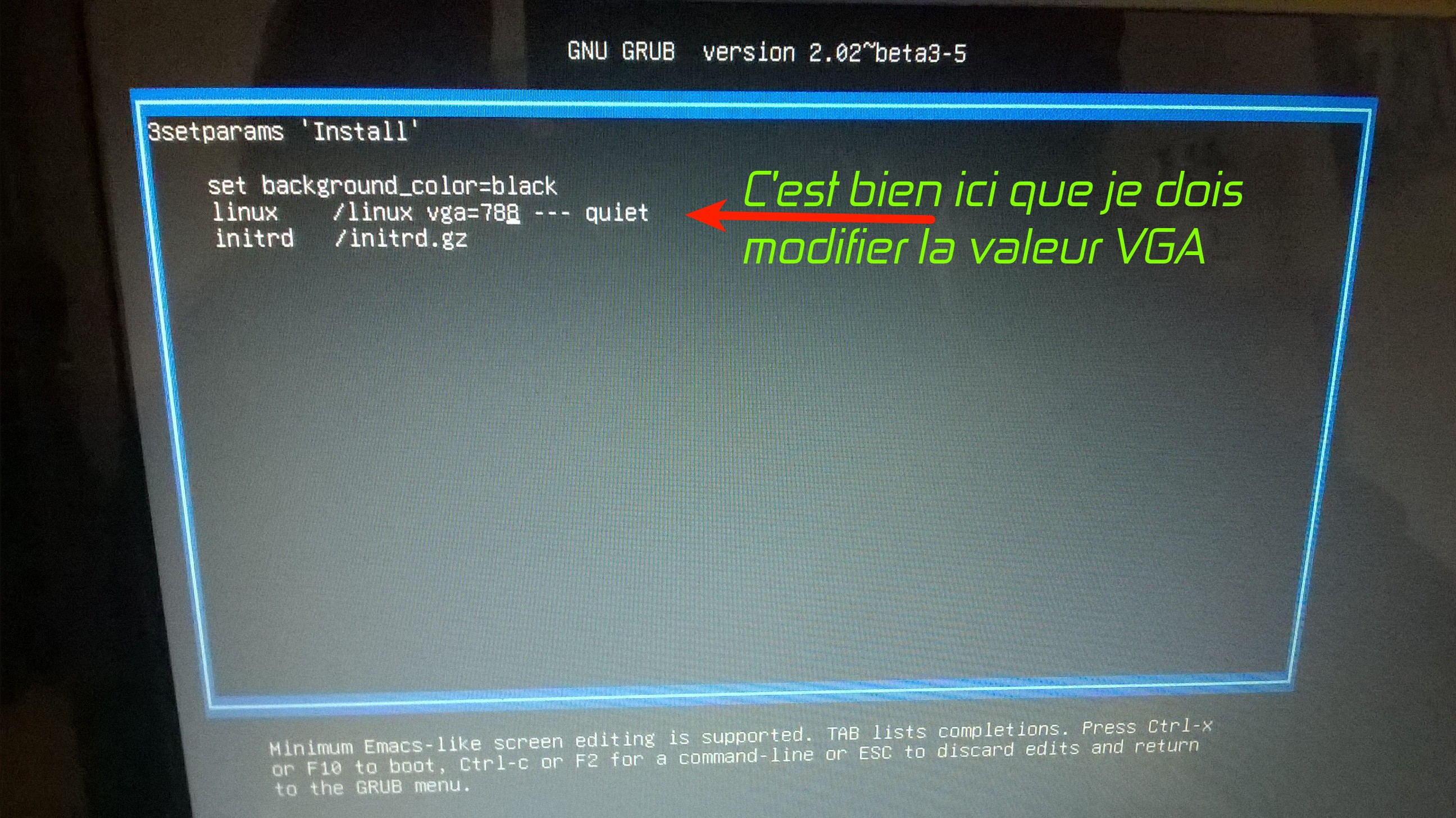

du coup je préfère poser la question stupide, mais il faut bien faire comme je fais sur la photo
le vga=788 c’est celui d’origine (comme les 3 petits tirets entre vga et quiet) comme tu l’as mentionné + haut, j’efface le 788, que je remplace par 773 par exemple, et je fais CTRL + x ou F10 (comme indiqué) pour enregistrer et lancer le boot.??
c’est bien ça, je me trompe dans la manip, non.??
c’est bien ça, les 3 tirets je ne sais pas à quoi ils correspondent

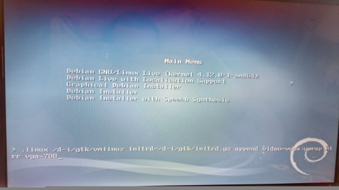

j’ai voulu voir ce qu’il en était avec un live buster, lorsque je sélectionne debian installer et que je fais apparaître la ligne par appui sur le touche “tabulation”, voilà ce que ça dit
les options sont tout a fait différentes, je mets ça pour la beauté de l’histoire :grinning:
video=vesa:ywrap,mtrr vga=788
explication ici http://www.thinkwiki.org/wiki/Kernel_parameters
j’ai essayé la manip au cas où que mais toujours le même soucis de bug graphique…
