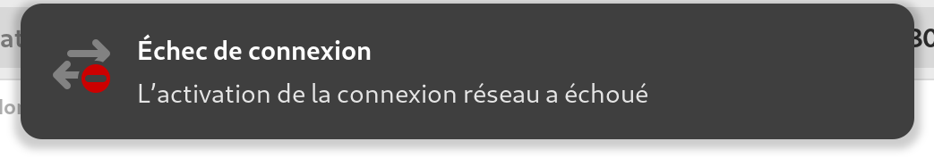

je suis sur Debian 12, ma machine est une amd avec carte graphique intégrée (j’ai une framework 13). Pour avoir le bon driver amdgpu, j’ai changé le noyau pour 6.6.13 et depuis j’ai un message d’échec de connexion réseau, je joins une capture d’écran. Mais aussi bien la connexion LAN que le wifi fonctionnent bien. J’ai un problème avec un programme (Ares commander) qui semble attendre quelque chose quand je veux insérer quelque chose ou parfois ouvrir un fichier. Autre chose bizarre : j’ai fait un vpn et le numéro de connexion (ip address) n’arrête pas d’augmenter mais si j’arrête openvpn, le prompt échec de connexion réseau arrive quand même.

Capture d’écran du 2024-05-30 17-39-05

c’est apparemment un problème avec le wifi car j’ai fait un ip addres juste au moment d’un message d’échec et j’ai ceci :
3: wlp1s0: <NO-CARRIER,BROADCAST,MULTICAST,UP> mtu 1500 qdisc noqueue state DOWN group default qlen 1000
    link/ether 92:84:10:2d:a2:4a brd ff:ff:ff:ff:ff:ff permaddr a8:3b:76:72:dc:9f
J’ai regardé dans le forum framework, ce serait un problème de firmware du wifi, la solution est donnée pour Ubuntu, j’essaierai demain et vous tiens au courant.
Il reste la numérotation du VPN, comme s’il se réinitialisait en permanence ; ça doit être la même chose pour le wifi, c’est peut-être ça qui fait l’erreur… à suivre.
Met à jour le firmware en premier lieu.
Bine que ton message où tu donnes le 'ip a ’ le wifi a l’air fonctionnel.
ton noyau 6.6.613 vient d’où et comment tu l’as installé?
le nouveau firmware semble avoir résolu le problème : je n’ai pas eu de message d’erreur pour le moment.
Il a fallu remplacer le firmaware présent dans /lib/firmware/mediatek par deux nouveaux que j’ai récupérés dans une adresse github donnée par framework, le fabricant du portable. Je copie les instructions si ça peut servir à quelqu’un.
