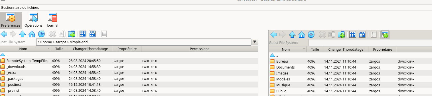

Ma seule possibilité reste alors de passer par le gestionnaire de fichier de la VM.
