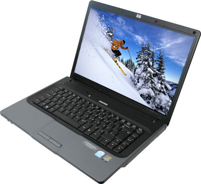

J’ai continué mes investigations et … j’ai obtenu l’Explication tout droit de chez HP himself :sweat_smile:
Sur le clavier (voir image jointe), tout en haut des touches, il y a le bouton d’allumage de l’ordi.
À sa gauche, il y a une petite tache blanche couleur métal. Au centre, une led bleue s’allumait … jusqu’à ce qu’elle claque. Elle indiquait que le WiFi est actif en plus de l’indication en haut à droite de l’écran.
Et bien cette led est en réalité un minuscule bouton !
Une pression … avec l’extrémité de l’ongle, et le WiFi est là; une autre pression … il a disparu :laughing: :crazy_face:
C’est très simple quand on sait :stuck_out_tongue_winking_eye:
Encore MERCI pour ton aide et les recherches probablement effectuées par d’autres.
HP530
