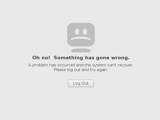

J’ai suivi le tuto mais voilà ce que ça m’affiche après le redémarrage :
Ah ben c’est bon, donc, tu n’as plus de problème directement lié à ta carte graphique, elle est manifestement bien gérée matériellement puisque X window démarre avant de t’indiquer cette erreur.
Mais il faudrait là encore que tu arrêtes ton login manager comme indiqué plus haut (service ?dm stop), que tu essayes de lancer la session graphique avec startx et que tu donnes les erreurs.
