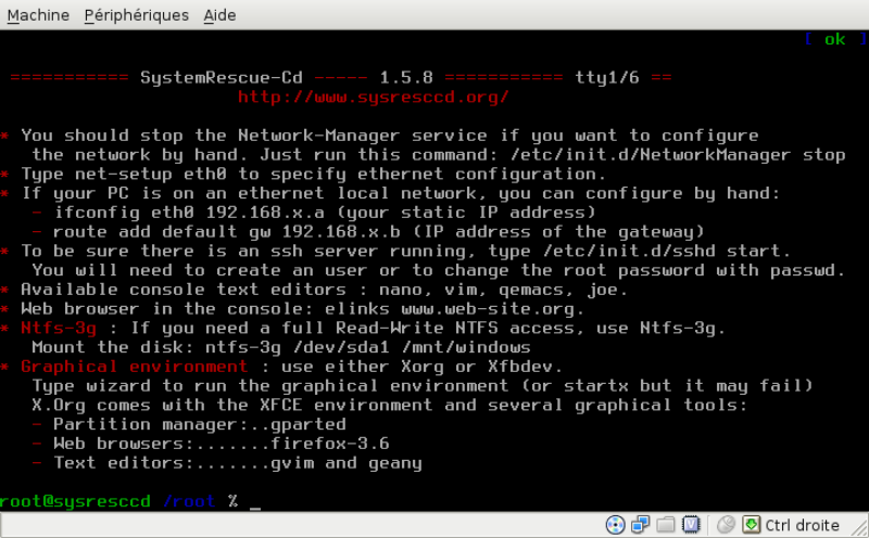

Edit : Premier complément Ajouter SystemRescueCD à son PXE
Edit2 : Ajout de Knoppix 511 et 601 !

Nouveau sur ce forum, cependant j’ai vu qu’il est proposer un boot PXE de rescueCD à la fin de ce billet mais qu’aucun tuto n’y est relier. j’ai récèment pour le travail monter un rescueCD en boot PXE et j’ai réaliser une doc dessus ci cela vous interesse dite le moi je me ferais un plaisir de le partager
Le wiki debian-fr ouvre grand les bras à ta proposition :wink:
Hop, j’ai modifié le lien dans le premier message de ce fil pour pointer sur le message qui était visé (en tous cas j’espère que c’était bien celui-ci).
J’avais prit des notes, pas sur que ce soit à jour, mais c’est un début… :wink:
RescueSystemCd
  1. Obtenir la dernière image iso ici : https://sourceforge.net/projects/systemrescuecd/files/sysresccd-x86/
  2. Monter l’image iso
  3. Créer le répertoire qui va recevoir les fichiers nécessaires: mkdir /var/lib/tftpboot/images/systemrescue
  4. Copier les fichiers nécessaires (initram.igz, rescuecd, sysrcd.dat, sysrcd.md5)
  5. Ajouter au menu de démarrage les lignes suivantes
$editeur /var/lib/tftpboot/pxelinux.cfg (En changeant l’IP en fonction de votre configuration évidemment…)
label systemrescue
menu label System Rescue
kernel images/systemrescue/isolinux/rescuecd
append setkmap=us netboot=tftp://192.168.0.17/images/systemrescue/sysrcd.dat
initrd images/systemrescue/isolinux/initram.igz

ensuite une fois que j’ai démarrer sur le serveur PXE j’ai pu voir le
nouveau label ajouter au menu de presentation me demandant de choisir
sur quell système je souhaite démarrer. Sur la figure qui suit on voit
bien que le label 20 RescueCD est propose.
