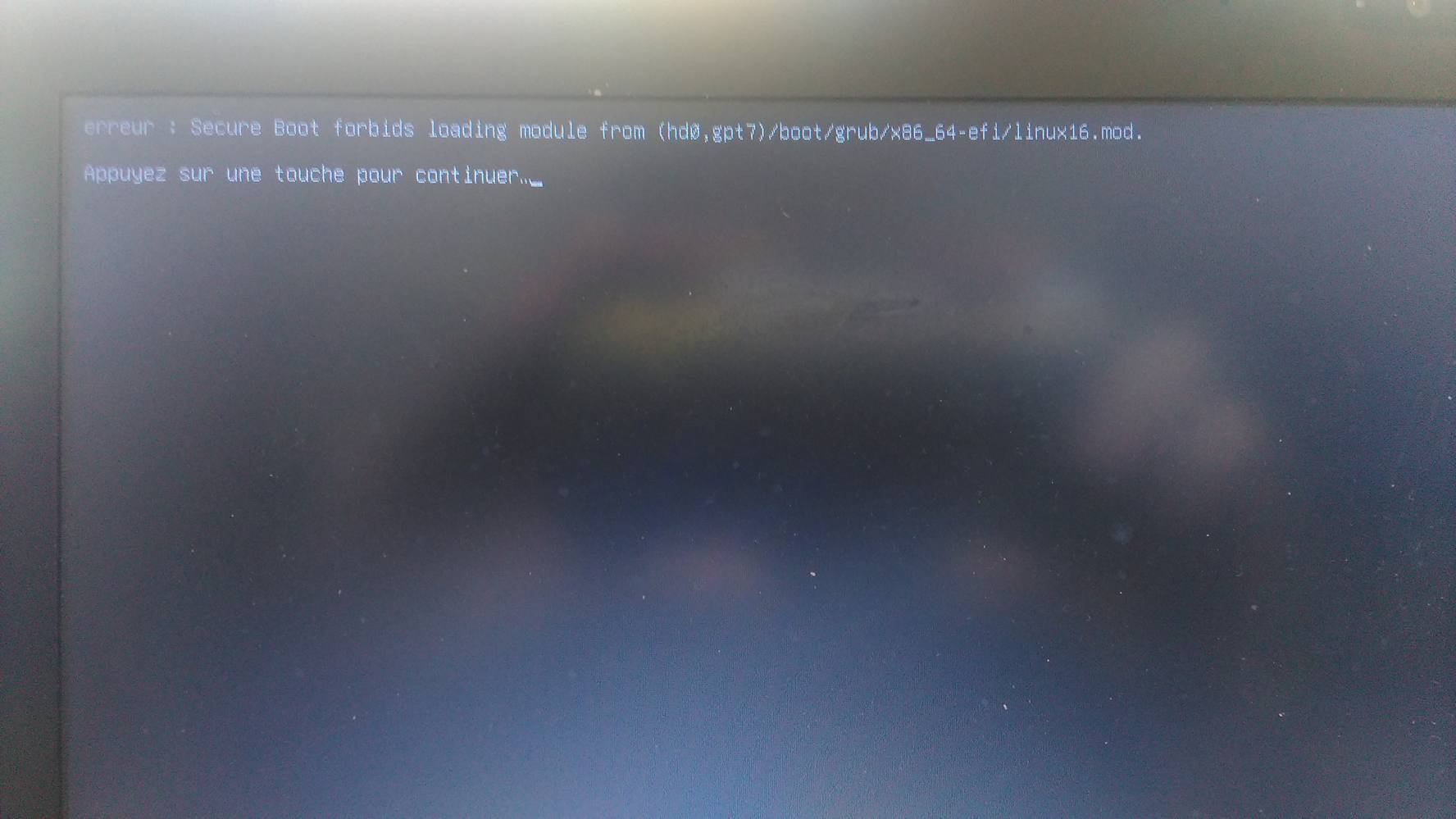

Voilà ce que Plop Boot annonce :
Je le sélectionne simplement dans grub pour arriver à cet écran.

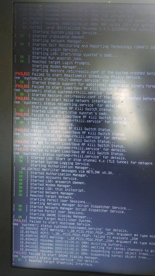

Tout s’est bien passé, donc je reboot après un apt-get update/upgrade et là c’est pas fameux. Ca a l’air de + ou - bien démarrer si ce n’est quelques warnings et quelques failed mais pas vraiment d’origine du problème. L’ordinateur reste figé sur cet écran et mes recherches concernant l’erreur ne donne pas grand chose :
Je ne sais pas trop que faire. Depuis Kali, je ne sais pas intervenir mais je peux toujours taper quelques commande depuis Ubuntu dans le chroot.
J’espère que vous avez une petite idée pour moi, sinon je demanderai sur le forum Kali. Merci d’avance :smiley:

Quel GRUB ? Celui du disque du PC ?
Je doute que Plop cherche à charger un module de GRUB. A mon avis c’est plutôt le contraire : GRUB cherche à charger ce module pour lancer Plop. N’y aurait-il pas une commande linux16 dans le code de l’entrée de Plop du menu de GRUB (affiché en appuyant sur la touche “e”) ?

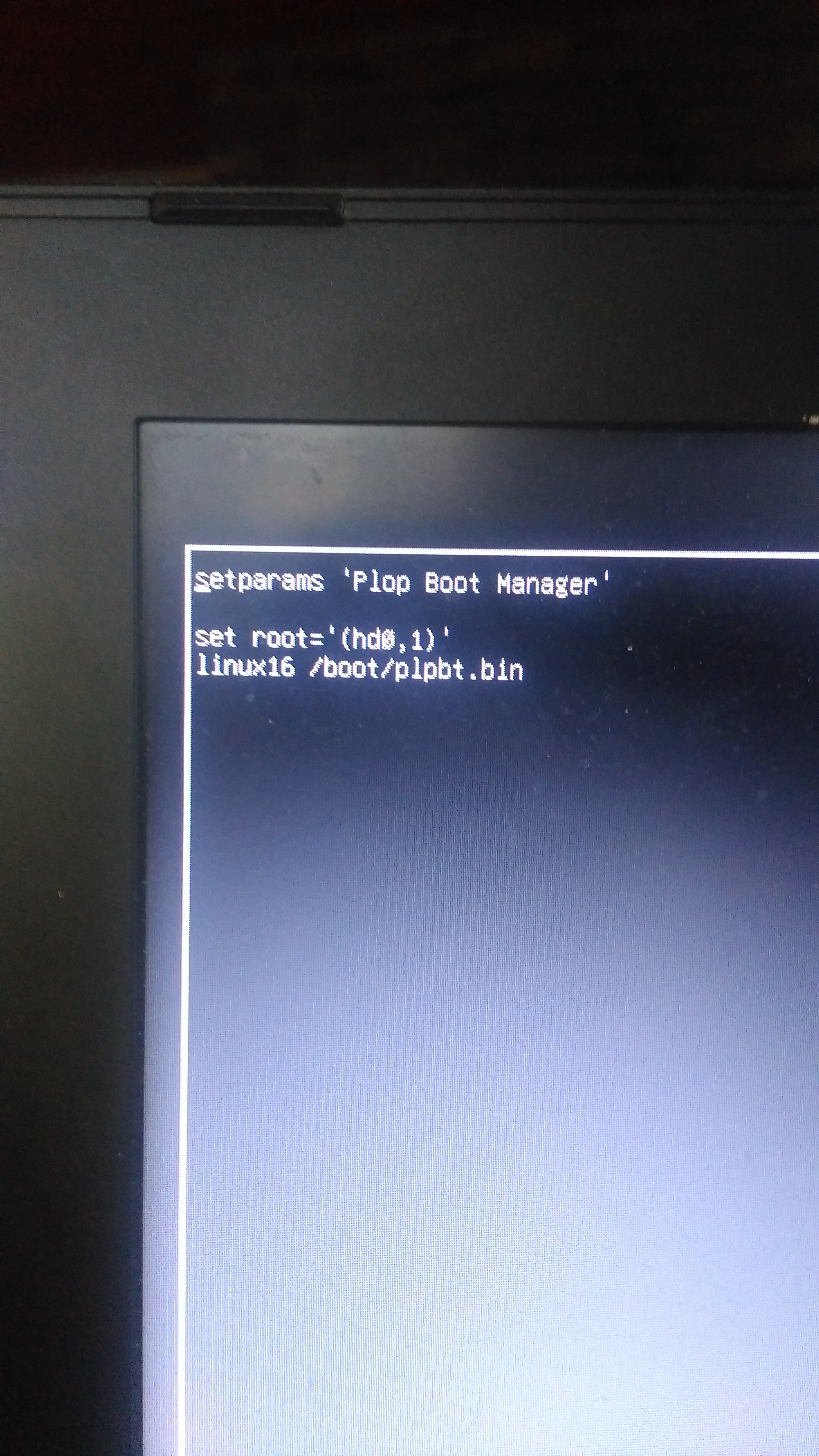

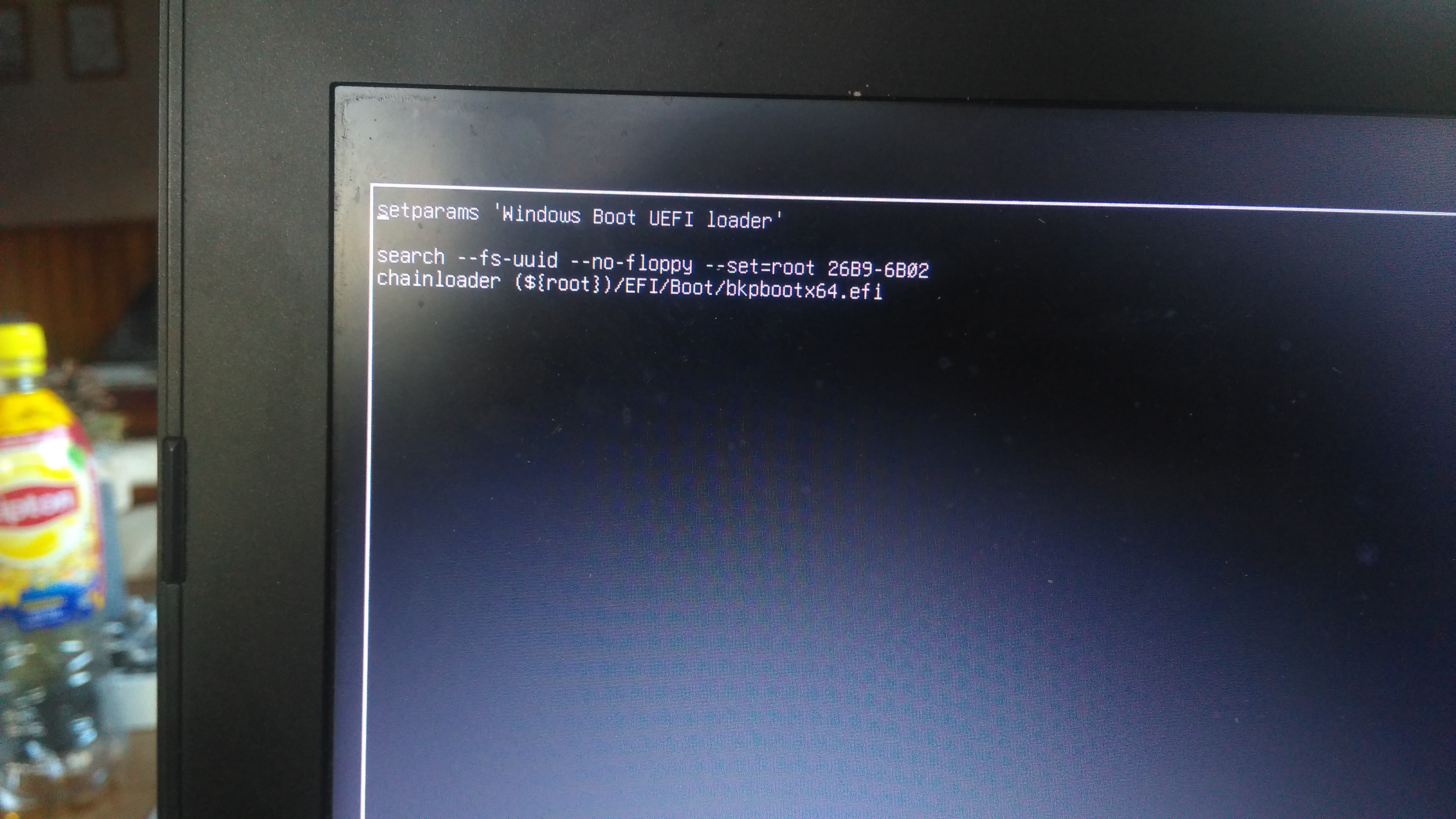

Ce que la touche “e” me donne :

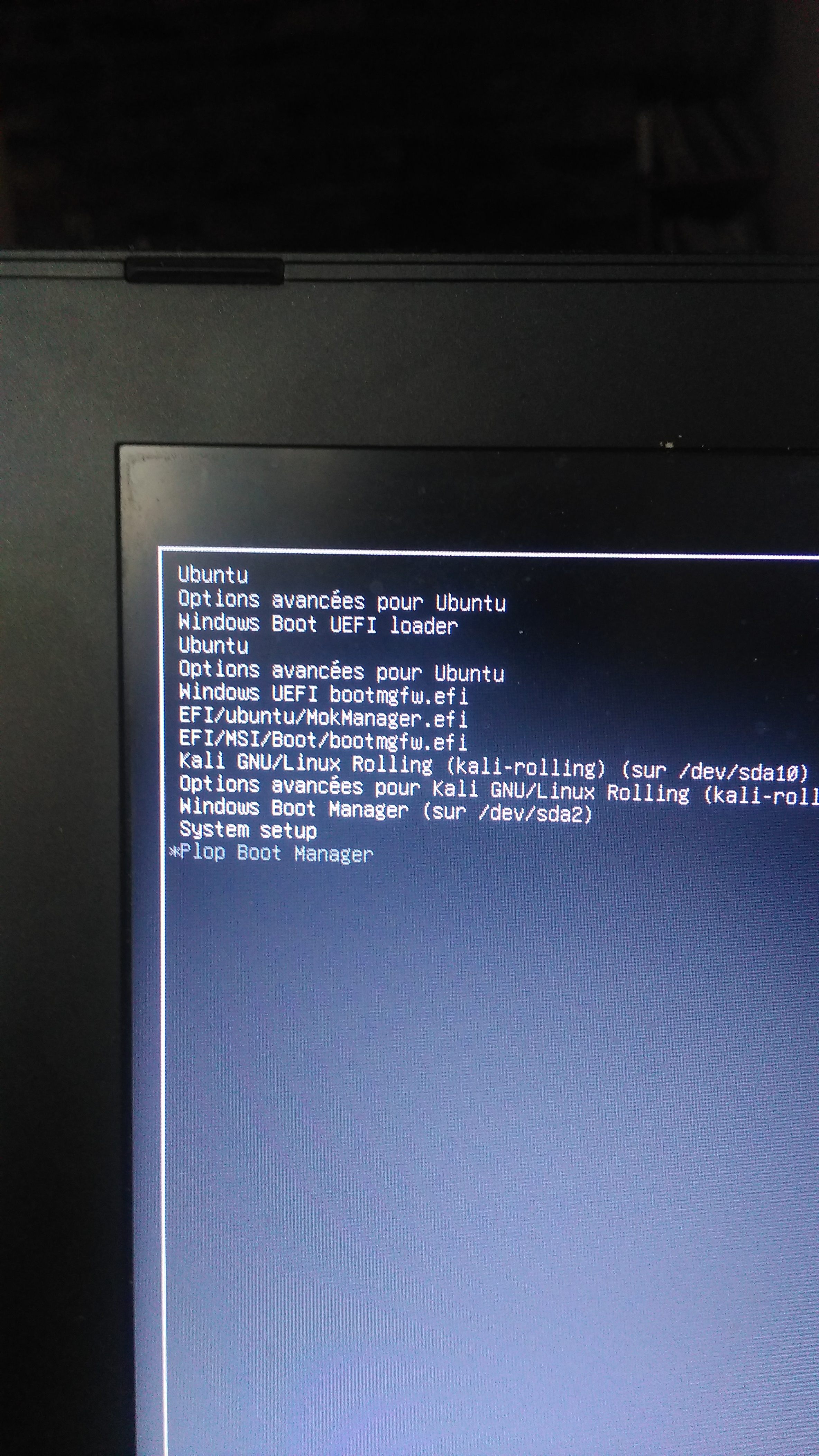

L’entrée dans grub qui me permet de sélectionner Plop :
Merci !
On dirait plutôt l’entrée de menu pour lancer le chargeur de Windows.
Il faut sélectionner l’entrée voulue avant d’appuyer sur “e”.
En effet !
Donc Plop doit être chargé avec le protocole 16 bits des anciens noyaux Linux. Peut-être que le secure boot de l’UEFI ne permet pas d’utiliser ce protocole. Je n’ai pas de machine UEFI avec secure boot pour tester.
Plop est-il seulement compatible avec l’UEFI ?

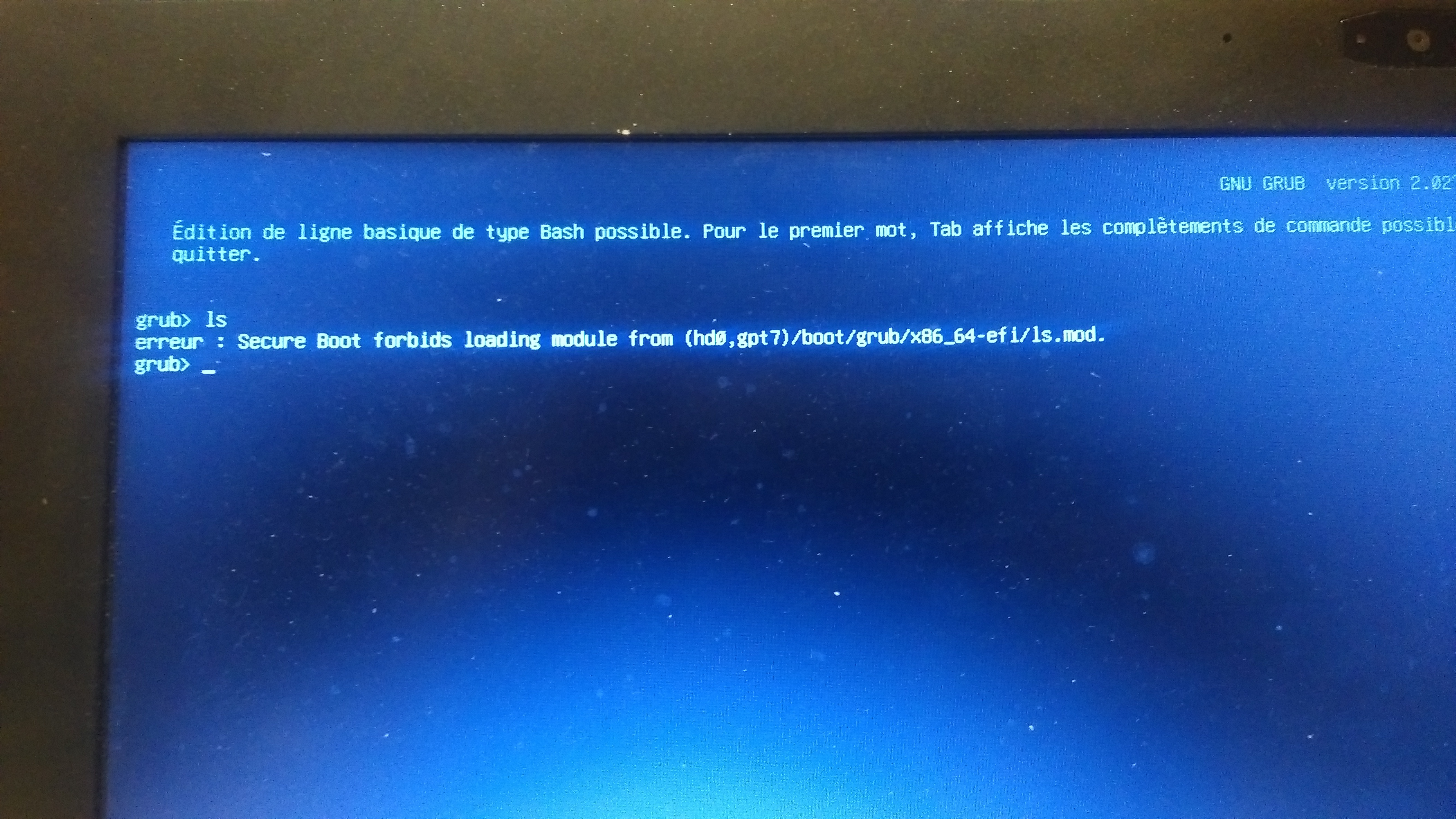

Dans le shell grub, tape la command ls pour afficher les volumes (disques, partitions…) détectés par le firmware UEFI pour voir si la clé est reconnue. Si oui il y aura alors hd0, hd1 et leurs partitions. Sinon, seulement hd0 et ses partitions.
Triste à voir :
J’avoue que là, je ne comprends pas. Je ne connais pas assez (pour ne pas dire pas du tout) le secure boot.
J’avais l’espoir qu’il soit possible de lancer le chargeur EFI de la clé depuis GRUB, mais en aveugle ça va être compliqué et peut-être même impossible si le secure boot interdit de charger des modules.
