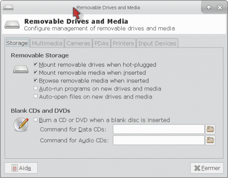

Applications -> Parametres -> Disques amovibles et médias

Dans: Applications -> Parametres -> Disques amovibles et médias, je suis exactement comme sur ta capture.

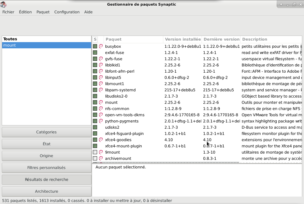

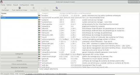

Voici ce que Synaptic m’indique comme paquets installés concernant mount

Et voici ce que Synaptic m’indique comme paquets installés concernant mount
Je constate qu’il y a quelques différences, notamment en ce qui concerne systemd, que pourtant j’ai bien, mais qui m’apparaît par une recherche par mount.
Je vois aussi quelques différences de versions…
Veux tu que je fasse une recherche pour chaque paquets qui sont dans ta capture et pas dans la mienne?
