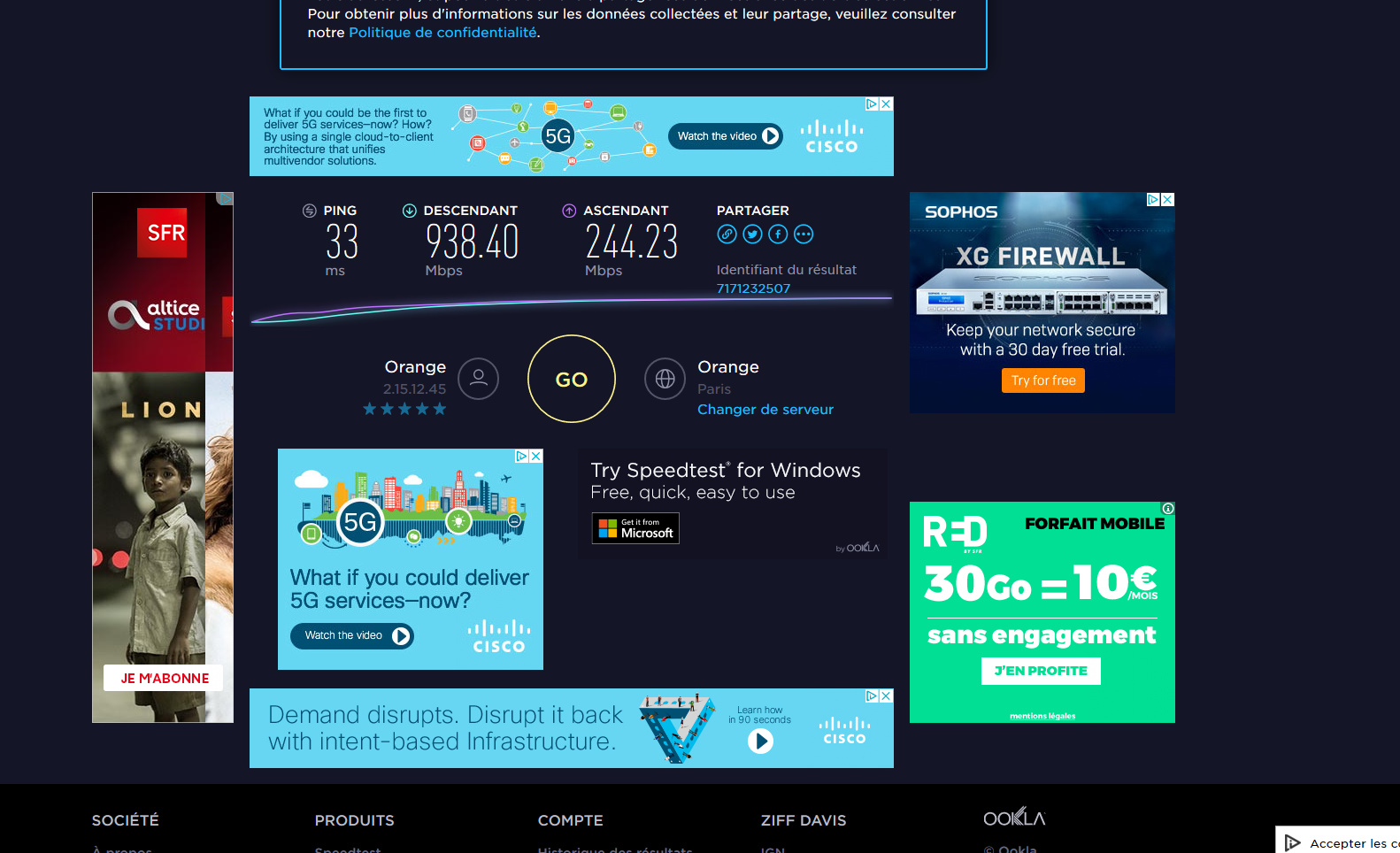

En faisant le test sur le site directement de speedtest avec mon pc,
je n’ai pas cette variation.

=====> via le navigateur
lyon 2paris 1nice 1lyon 1paris 2nice 2marseille 2marseille 1nice 3marseille 3paris 3
Précision qui a son importance surement lol :slight_smile:
Les tests via navigateur sont faits via mon pc protable avec parefeu et antivirus désactivés.
Speedtest-cl et iperf3 sont fait a partir d’une asus tinkerboard.
Au début je pensais que ça venait de la carte.
Donc j’ai créé un serveur iperf en interne et que ce soit en montant ou descendant j’étais a environ 890 méga.
Je sais que je vais faire mon enquiquineur mais je dois rester sur les serveurs speedtest.
Qu’en déduire? Qu’on ne maîtrise pas le chemin utilisé
traceroute ping.online.net
3 essais, 3 temps de réponse différents
12 ping.online.net (62.210.18.40) 40.881 ms 40.511 ms 42.387 ms
12 ping.online.net (62.210.18.40) 44.798 ms 46.251 ms 46.869 ms
12 ping.online.net (62.210.18.40) 67.530 ms 66.865 ms 66.707 ms
et que le réseau à la flexibilité d’une queue de vache :joy:
En tout cas les dispositifs de mesure sont tout sauf scientifique et ne peuvent donner qu’une estimation peu fiable
