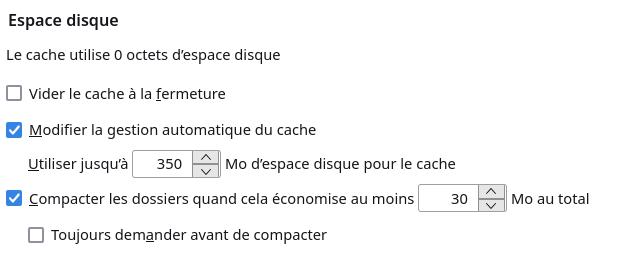

Je ne retrouve plus le chemin pour définir précisément l’espace disque alloué

@fluo dans paramètres thunderbird j’ai retrouvé comment définir l’espace disque pour le cache, j’ai vidé le cache, je me demande si je ne ferais pas aussi bien de le vider automatiquement à la fermeture comme je fais pour la corbeille
Visiblement, d’après Cache thunderbird-[Résolu] - Geckozone et email - Thunderbird cache size / purpose - Super User, le cache sert à enregistrer sur ton disque les ressources des emails comme les images (car les images sur les emails sont des strings en base64, donc pour les afficher correctement sur le client thunderbird, il faut d’abord que thunderbird les décode, càd les convertisse en fichiers images normales, pour éventuellement les mettre en cache), de sorte que quand tu consulte une 2ème fois l’email, l’affichage de l’image qui provient du cache sera plus rapide.
Ton problème venait probablement du nombre maximal d’emails à conserver. Imagine que tu as limité le nombre maximal d’emails à conserver à 300 par exemple, et les 300 emails font par exemple au total 20Go seulement sur les 500 Go disponibles de ton disque dur. Et donc même s’il te reste encore 480 Go disponible, tu ne peux plus créer de nouveau dossier car tu as dépassé la limite de 300 emails.
Donc supprimer le cache à chaque fermeture de thunderbird, je ne vois pas d’inconvénient majeur, le cache ça sert juste à rendre plus rapide l’affichage des images par exemple.
Je vais donc faire un test sur 1-2 semaines en vidant le cache systématiquement, et regarder dans les forums comment supprimer des fichiers inutiles
