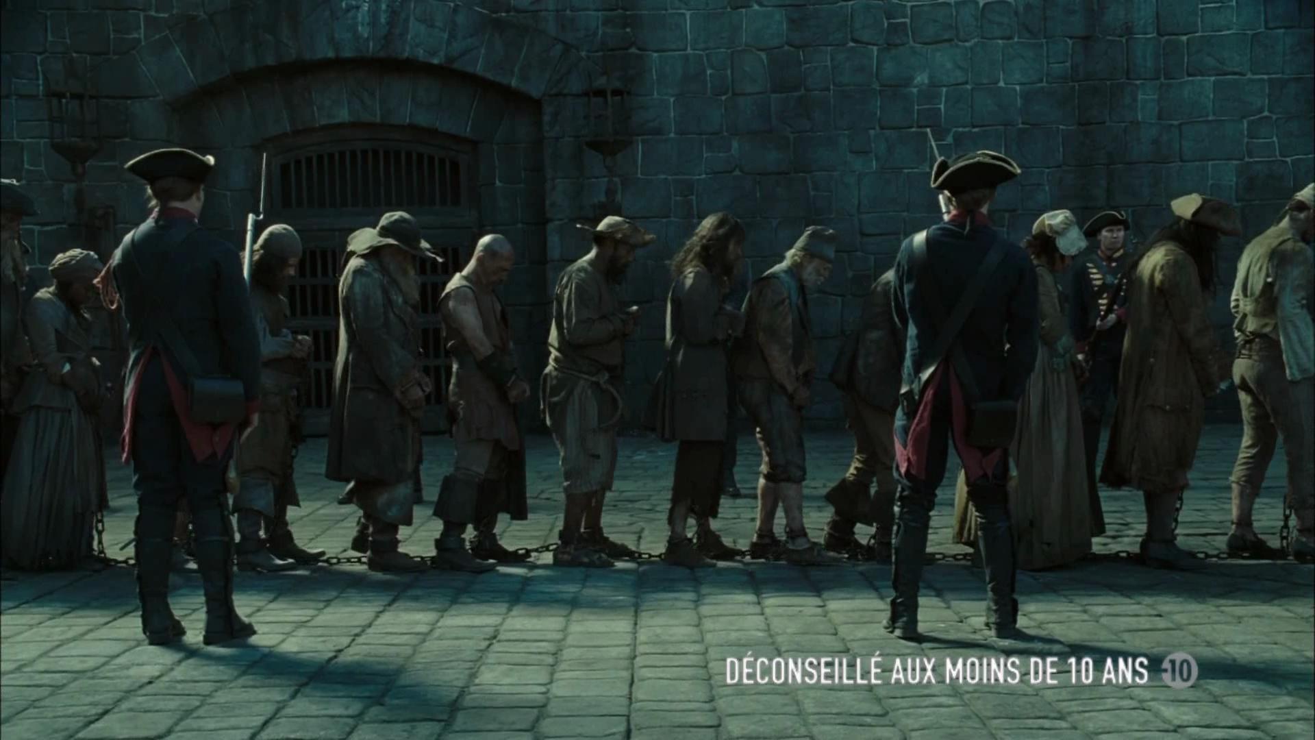

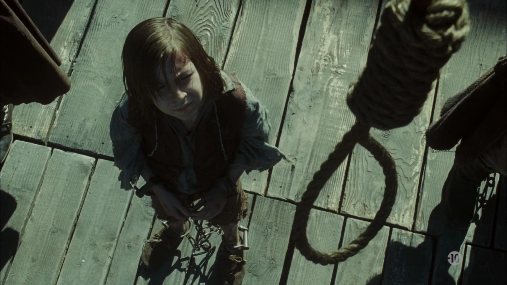

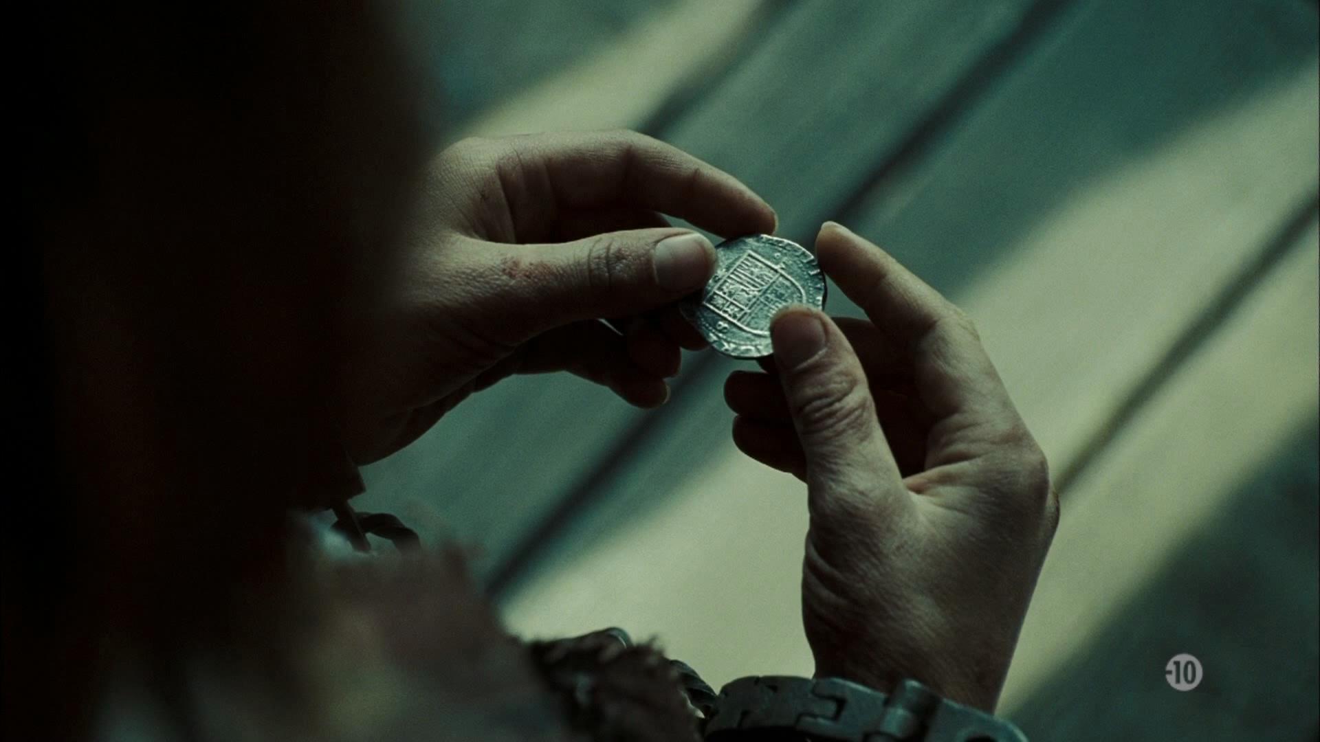

Bon, alors l’édition avec avidemux d’une video en H264 est quasi impossible, il se perd dans les images clefs et des séquences ne se retrouvent plus à leur place lorsqu’on édite la video. Impossible de faire une coupure précise. Du coup l’édition du flux obtenu par
ne peut être éditer même si avidemux la charge correctement.
Finalement la solution retenue pour le moment est conversion vers MPEG4 + AC3 ou MP3 à 6500 ou 7500Kb/s puis édition avec avidemux et on conserve le fichier obtenu. Je ne vois pas à l’oeil la baisse de qualité mais en théorie, la video d’origine étant encodée enH264/6500Kb/s, il faudrait un encodage à 9000Kb/s mais ça ferait un fichier trop gros. Ici, le fichier PiratesDesCaraibes3.avi obtenu fait tout de même 7,2G en gros (mais la qualité est très belle), à 9000Kb/s ça ferait un fichier de 10-11G environ.
La reconversion a posteriori en H264 est infernale, ça prend en gros 12-13 fois la longueur du film. Ici pour un film de 2h48, ça donne 35h d’encodage au bas mot.
3 captures de la video obtenues:
http://boisson.homeip.net/PirCar1.jpg
http://boisson.homeip.net/PirCar2.jpg
http://boisson.homeip.net/PirCar3.jpg
